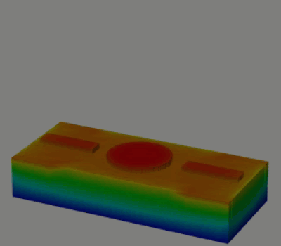

La simulazione processo è l'analisi termo-meccanica delle parti prodotte utilizzando MPBF (fusione a letto di polvere).
Fusion simula il comportamento di una parte durante il processo di produzione additiva e visualizza i risultati. I risultati simulati mostrano lo spostamento previsto e gli errori di stampa proiettati, come l'interferenza con la lama del rivestimento della macchina additiva.
gif of process simulation
Esempio di spostamento previsto durante una simulazione di processo additivo.
Risolvere uno studio Simulazione del processo per confermare le progettazioni, trovare modi per ottimizzare i processi e creare progettazioni compensate in base allo spostamento previsto.
