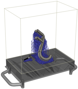

Posizionamento e orientamento della parte all'interno del volume di costruzione della macchina.
Aggiunta di strutture di supporto per mantenere la parte in posizione.

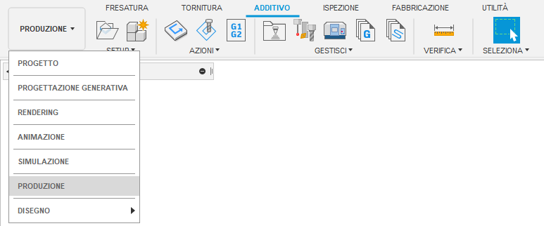

La scheda Additivo nella barra degli strumenti dell'area di lavoro Produzione contiene gli utensili necessari per AM. Gli utensili disponibili nella scheda Additivo vengono aggiornati quando si crea un setup.
