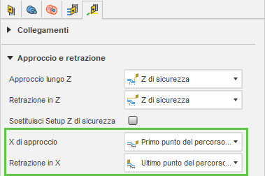

Cambia la retrazione e l'approccio dell'utensile in X
  1. Nella barra degli strumenti dell'area di lavoro Produzione, selezionare un percorso utensile di tornitura. L'opzione per specificare l'approccio e la retrazione X รจ disponibile nella maggior parte dei percorsi utensile di tornitura. Scegliere ad esempio Sgrossatura profilo, fare clic su Tornitura > Tornitura > Tornitura - Sgrossatura profilo.
  2. Programmare l'operazione come di consueto.
  3. Nella scheda Collegamento del gruppo Approccio e retrazione, dal menu a discesa X di approccio selezionare Primo punto del percorso utensile.
    Finestra di dialogo Approccio e retrazione
  4. Dal menu a discesa Retrazione in X, selezionare Ultimo punto del percorso utensile.
  5. Fare clic su OK.
