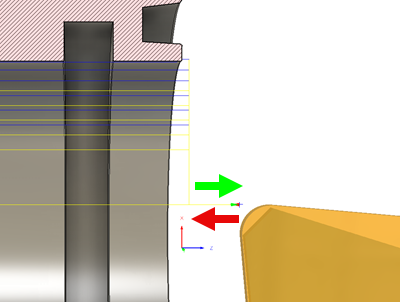

In genere, quando si lavora sul diametro interno della parte, l'utensile si avvicina al primo taglio dal piano della distanza di sicurezza e poi si sposta verso il piano della distanza di sicurezza dopo l'ultimo taglio per ritrarsi dalla parte.
Può essere più efficiente entrare dal primo taglio e ritrarsi dall'ultimo taglio anziché spostarsi da o verso il piano della distanza di sicurezza, poiché ciò richiede più corse dell'utensile:

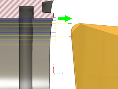

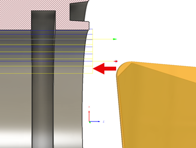

| Entrata dal primo punto del percorso utensile | Uscita dall'ultimo punto del percorso utensile |
