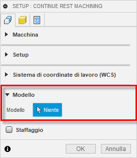

Nella barra degli strumenti dell'area di lavoro Produzione, fare clic su Fresatura > Setup > Nuovo setup per creare il secondo setup in cui verrà trasferito il materiale grezzo.
Viene visualizzata la finestra di dialogo Setup.

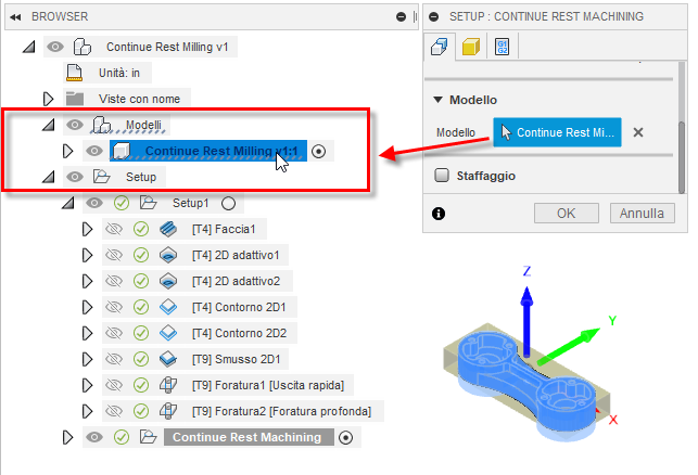

Nel gruppo Modello della scheda Setup, se necessario, deselezionare le eventuali selezioni modello predefinite, quindi selezionare lo stesso componente utilizzato nel setup iniziale.
Modificare il sistema di coordinate di lavoro in modo che corrisponda alla modalità di impostazione della parte nella macchina utensile per questo setup. In genere, è probabile che venga lavorata la parte inferiore della parte; ciò richiede l'inversione della direzione dell'asse Z.
Nella scheda Materiale grezzo, dal menu a discesa Modalità, selezionare Dal setup precedente.
Selezionare la casella di controllo Lavorazione rimanente continua.
Fare clic su OK. Il materiale grezzo del setup precedente viene trasferito in questo setup.

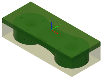

Immagine precedente mostrata con materiale grezzo in lavorazione visibile.
