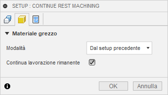

Lavorazione rimanente continua tra setup è un modo per trasferire materiale grezzo da un setup per utilizzarlo in un altro setup. Questa operazione viene comunemente eseguita quando si lavora il lato superiore di una parte su un setup, quindi si lavora la sua parte inferiore su un altro setup. Il vantaggio principale è che nel secondo setup si ottiene una rappresentazione più precisa del materiale grezzo, in particolare durante la simulazione. Il trasferimento del materiale grezzo viene ottenuto dalla finestra di dialogo Setup, utilizzando la modalità Dal setup precedente e le opzioni della casella di controllo Lavorazione rimanente continua.

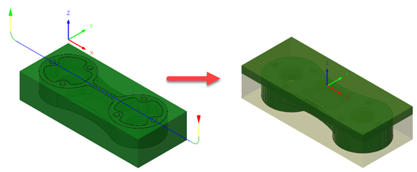

Nell'immagine seguente, la parte sulla sinistra illustra il primo setup, che lavora il lato superiore della parte. La parte sulla destra illustra il secondo setup, che lavora il lato inferiore della parte. Il materiale grezzo alla fine del primo setup viene utilizzato come materiale grezzo iniziale del secondo setup.
