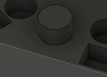

  5. Se per Tipo di ispezione si seleziona Distanza:
    1. Nell'area grafica, selezionare le lavorazioni di cui si desidera misurare la distanza.
      Nota: Se si misura la distanza tra due fori o bugne, premere il tasto Shift per selezionare più lavorazioni.
      Il valore nominale viene visualizzato come un'etichetta.
      selection gif
      Suggerimento: Fare clic e trascinare un'etichetta per riposizionarla. Quando si riposiziona un'etichetta, premere Ctrl per evitare che venga eseguito lo snap dell'etichetta ad intervalli di 90 gradi.
