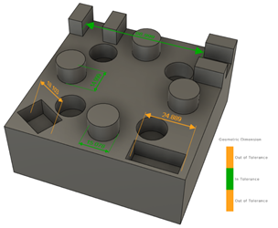

Valori misurati colorati per un'ispezione manuale registrata.
Quando si crea un'ispezione manuale, è possibile scegliere di misurare le quote critiche delle lavorazioni. Scegliere le lavorazioni direttamente dal modello nell’area grafica e impostare le tolleranze per definire le variazioni ammissibili rispetto ai valori nominali.

Quando Fusion riceve i dati, calcola le deviazioni tra i valori nominali e misurati ed elabora l'errore oltre la tolleranza impostata.
Fusion consente di riepilogare le misurazioni e le osservazioni registrate in forma tabulare. Facoltativamente, è possibile salvare i risultati come rapporto di ispezione per creare un file PDF su il client Web di Fusion o nel computer locale. È quindi possibile condividere il rapporto di ispezione con tutte le parti interessate.
