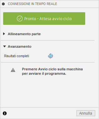

    Viene visualizzata la finestra di dialogo Connessione in tempo reale.
    live connection dialog
    Nota: Se nella finestra di dialogo viene visualizzato lo stato Impossibile connettersi, accertarsi che sia installata l'applicazione Machine Connector corretta e che la macchina CNC sia accesa.
  2. Eseguire il codice NC sulla macchina CNC.
    Suggerimento Spesso il pulsante che è necessario premere sul controller della macchina è chiamato Avvio ciclo.

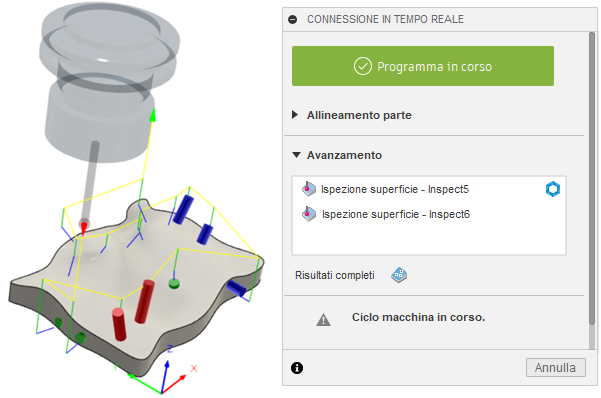

    Lo stato nella finestra di dialogo cambia in Programma in corso e i risultati dell'ispezione iniziano a essere visualizzati nell'area grafica in tempo reale.
  3. Quando tutti i risultati dell'ispezione sono stati importati, fare clic su Annulla per chiudere la finestra di dialogo.
