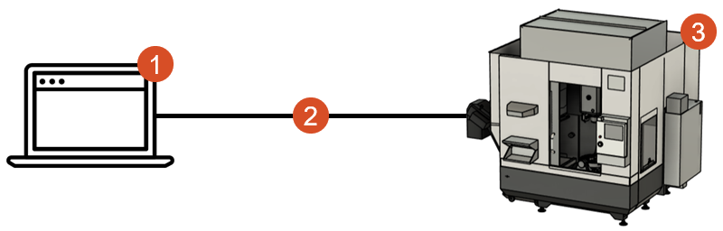

Esempio 1
- Computer Windows che esegue Fusion e l'applicazione Machine Connector
- Connessione fisica tramite un cavo Ethernet o seriale
- Macchina CNC

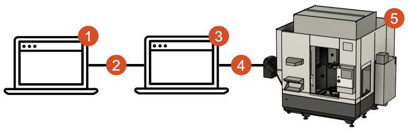

Esempio 2
- Computer Mac che esegue Fusion
- Connessione di rete tramite un cavo Ethernet
- Computer Windows che esegue l'applicazione Machine Connector
- Macchina CNC
