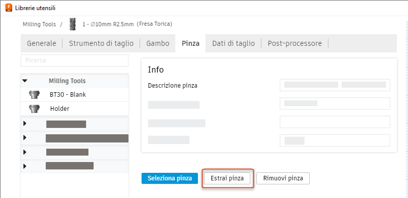

Nella finestra centrale, selezionare un utensile contenente una pinza.
Fare clic sull'icona Modifica utensile
Si apre la finestra di dialogo Libreria utensili per la modifica utensile.
Selezionare la scheda Pinza.
Premere Estrai pinza.
Una copia della pinza dall'utensile selezionato viene visualizzata nell'elenco utensili nella libreria utensili attiva.
