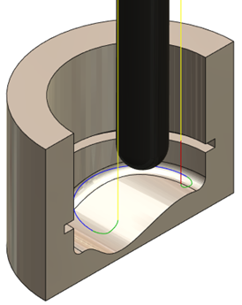

advanced swarf toolpath - machining with a tapered mill tool
Il percorso utensile Swarf avanzato con una passata che usa l'intera lunghezza dell’utensile di taglio.

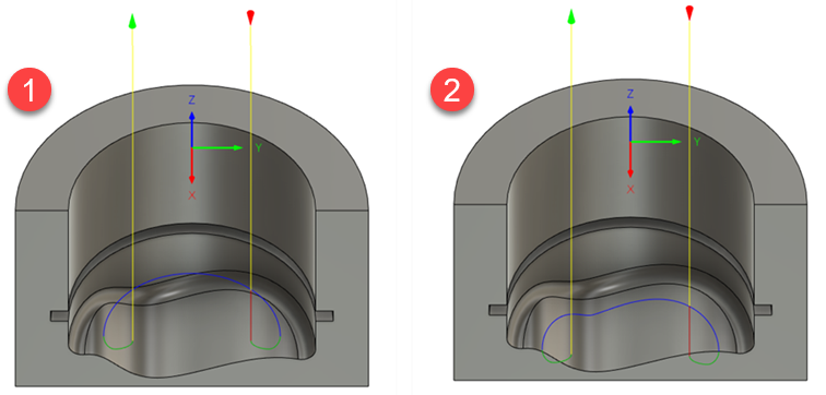

Curve guida per superfici
Se si selezionano superfici come geometria, è possibile specificare curve guida aggiuntive per ottenere maggiore controllo sul percorso utensile. Ad esempio, queste curve consentono di ottenere l'orientamento utensile richiesto.

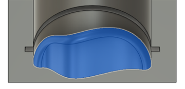

Superfici del pavimento
È possibile selezionare superfici del pavimento della parte in modo che non vengano attraversate dall'utensile.
advanced swarf toolpath - selecting two surfaces as the floor
Per pavimenti curvi, potrebbe essere richiesto che il percorso utensile segua la forma delle superfici del pavimento. Per ottenere questo risultato, selezionare Traccia utensile pavimento.
