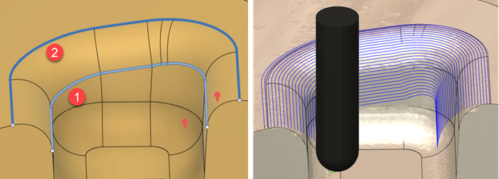

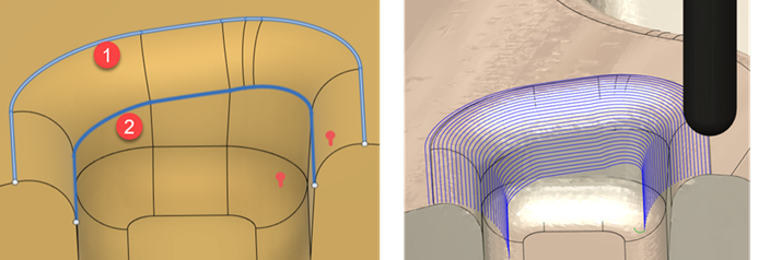

La strategia richiede due curve guida per consentire un controllo migliore sul percorso utensile. L'ordine di selezione delle curve influenza il modo in cui la strategia crea il percorso utensile.
La curva inferiore viene selezionata per prima. Il percorso utensile Blend inizia in corrispondenza della curva inferiore.
La curva superiore viene selezionata per prima. Il percorso utensile inizia in corrispondenza della curva superiore.
