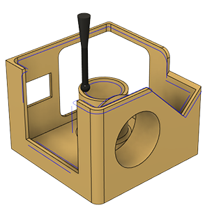

La strategia Sbavatura è un'operazione di finitura usata per sbavare gli spigoli esterni acuti o arrotondati. La sbavatura migliora l'estetica, l'adattamento e l'assieme di una parte. Riduce inoltre i rischi di sicurezza durante la manipolazione della parte perché gli spigoli rettilinei vengono sbavati.
Rotary Contour toolpath on an extruder screw
Esempio di percorso utensile Sbavatura con un utensile Lollipop
È possibile scegliere di creare uno smusso o un raccordo sugli spigoli. Passate multiple sono necessarie per raccordare spigoli ed eseguire smussi più grandi. Si può eseguire la sbavatura con la lavorazione a 3, 4 o 5 assi, a seconda delle capacità della macchina.
