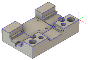

  13. Fare clic su OK.
Il percorso utensile viene generato.
completed toolpath
