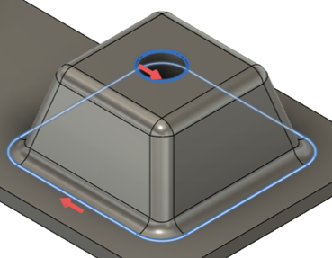

      È possibile eseguire l'offset delle passate utilizzando una boundary di lavorazione, una boundary delle superfici guida selezionate, un cerchio o una linea vicino al centro della superficie o delle curve selezionate.
      geodesic - offset passes using curve selections
      In questo esempio, la strategia eseguirà l'offset delle passate dalle due curve selezionate.

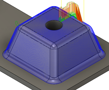

  5. Fare clic su OK.
Il percorso utensile viene generato.
geodesic toolpath- example
