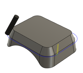

Swarf è una strategia a più assi per la lavorazione con il lato dell'utensile.
La strategia Limatura è più adatta per spigoli smussati o pareti rastremate. Finché il lato dell'utensile può essere collocato piatto su una faccia, si può utilizzare swarf per lavorarla.
Percorso utensile swarf su uno spigolo smussato.
