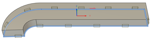

I ponticelli sono pezzi sottili di materiale grezzo che mantengono la parte nella sua posizione durante il processo di lavorazione.
I ponticelli sono molto utili quando si tagliano materiali in plastica o in legno sottili utilizzando router 2D.
![]() Contornatura 2D > scheda Geometria - ponticelli rettangolari. I ponticelli sono perpendicolari alla geometria. |

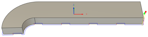

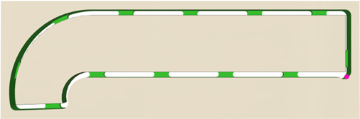

![]() Simulazione di un percorso utensile Contornatura 2D con ponticelli |

Il percorso utensile aumenta in corrispondenza delle posizioni dei ponticelli per lasciare una certa quantità di materiale grezzo per i ponticelli.
