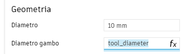

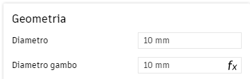

Diametro gambo è collegato a Diametro.
tool library - parameters name
Fare clic sul campo per visualizzare i parametri collegati nella scheda, in blu.
tool library - example of linked parameters - click the linked parameter field
Fare clic sul campo per visualizzare l'espressione. Il Diametro gambo deve essere uguale a Diametro.

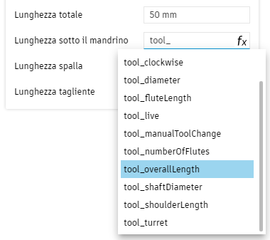

In questo esempio, il parametro Lunghezza sotto il mandrino viene collegato al parametro Lunghezza totale come segue:
Overall length = 70 percent of Length below holder
  1. Posizionare il puntatore del mouse sul campo Lunghezza totale per visualizzare il nome del parametro.
    È tool_overallLength.
  2. Nel campo Lunghezza sotto il mandrino, immettere: tool_overallLength*.70
    Nota: Quando si digita un nome di parametro in un campo, viene visualizzato l'elenco dei nomi che iniziano con tale stringa. Solo i nomi dei parametri da questo elenco sono accettati nella finestra di dialogo Libreria utensili.
    Il campo Lunghezza sotto il mandrino mostra un valore calcolato in base all'espressione.
