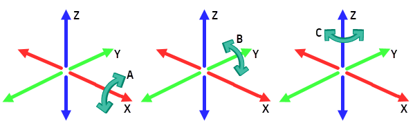

4 assi per consentire la traslazione lungo tutti gli assi lineari e la rotazione intorno ad un asse rotativo.

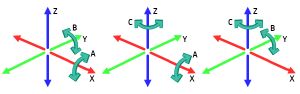

5 assi per consentire la traslazione lungo tutti gli assi e la rotazione intorno ad essi.
Se si seleziona un Metodo di 3 assi, selezionare le caselle di controllo per abilitare la traslazione lungo gli assi X, Y e Z.
Deselezionare le caselle di controllo se la macchina CNC o il post-processore è limitato o se si desidera limitare la traslazione.
Se si seleziona un Metodo di 4 assi, selezionare l'asse che è possibile ruotare.
