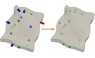

Utilizzando i risultati dell'ispezione della superficie, Fusion calcola un allineamento parte per compensare eventuali disallineamenti o staffaggio impreciso della parte sulla macchina CNC. Quindi regola il sistema di coordinate di lavoro (WCS) sul controller della macchina in modo da consentire la lavorazione accurata delle parti.
Esempio di risultati di ispezione prima (sinistra) e dopo (destra) l'applicazione dell'allineamento parte.
