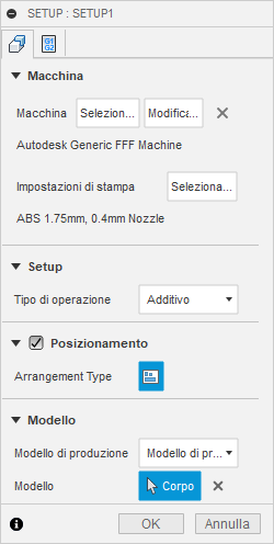

I setup additivi non richiedono un sistema di coordinate di lavoro o il materiale grezzo. Tuttavia, è necessario impostare +Z su In alto tramite il ViewCube. Inoltre, gli eventuali post-processori, se applicabili, vengono impostati nelle impostazioni di stampa.
Apre la Libreria macchine, in cui è possibile selezionare la macchina additiva che si desidera utilizzare. Nella Libreria macchine, se si seleziona una macchina additiva dalla cartella Libreria di Fusion o da una delle cartelle Macchine personali, la macchina additiva viene copiata nella cartella Documento.
Apre la libreria delle impostazioni di stampa, in cui è possibile selezionare un gruppo di impostazioni di stampa, che costituiscono una raccolta di parametri utilizzati per la generazione del percorso utensile. Nella libreria delle impostazioni di stampa, se si selezionano le impostazioni di stampa dalla cartella Libreria di Fusion o da una delle cartelle Macchine personali, le impostazioni di stampa vengono copiate nella cartella Documento.
Specifica il processo di produzione. Questo viene impostato automaticamente in base al tipo di macchina selezionato.

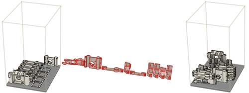

Consente di disporre automaticamente più componenti in modo che si adattino al volume di costruzione della macchina additiva.
Al termine della creazione del setup, è possibile scegliere quali componenti disporre. Scegliere di disporre automaticamente i componenti in 2D o 3D. I componenti che non è possibile disporre automaticamente vengono lasciati all'esterno del volume di costruzione e vengono colorati di rosso.
Esempio di componenti disposti in 2D (sinistra) e 3D (destra).
Associa il modello di produzione attivo al setup.
Se esiste solo il modello di produzione < Default >, Fusion crea un modello di produzione.
Specifica i modelli da aggiungere a questo setup. I setup devono sempre contenere almeno un modello. Si consiglia di utilizzare come modelli i componenti anziché i corpi.
