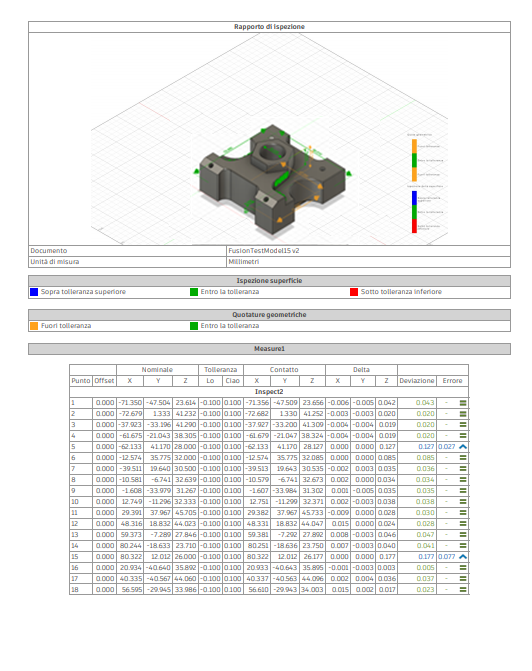

In Pannello dati, individuare e fare doppio clic sul file PDF.
Il client Web di Fusion viene aperto in un browser.
In il client Web di Fusion, fare clic su Visualizza.
Il rapporto viene visualizzato nel visualizzatore.
