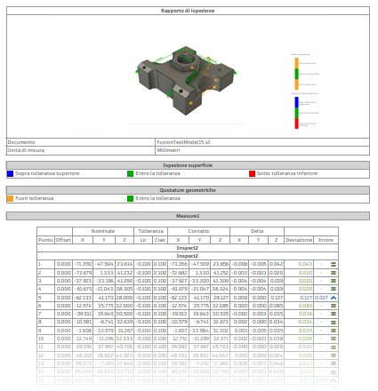

Dopo aver importato un file dei risultati generato dalla macchina o aver registrato un'ispezione manuale, è possibile salvare i risultati come un rapporto PDF su il client Web di Fusion o nel computer.
Esempio di un rapporto di ispezione.
Nota: Il file dei risultati generato da una macchina CNC varia a seconda del suo controller. Le estensioni comuni dei file dei risultati generati dalla macchina includono *.mpf, *.msr, *.dat, *.log, *.a, *.out, *.bat e *.txt.
Oltre ai risultati di ispezione dettagliati, il rapporto include:
- Un titolo del rapporto definito dall'utente
- Un'istantanea dell'immagine corrente nell'area grafica
- Il nome del documento
- L'unità di misura
- Legende di tolleranza a seconda che i risultati siano per l'ispezione della superficie (Ispezione superficie) o per le quote geometriche (WCS sonda, Geometria sonda, Ispezione manuale).
