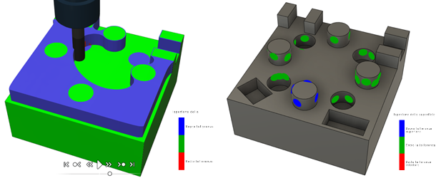

Selezionare una convenzione per il colore di tolleranza valida per la simulazione del materiale grezzo (quando si utilizza l'opzione Colorazione di Confronto) e per i risultati dell'ispezione della superficie.
Nell'angolo in alto a destra della barra dell'applicazione, fare clic su Profilo personale.
Selezionare Preferenze.
Viene visualizzata la finestra di dialogo Preferenze.
Nel riquadro sinistro, selezionare Generale > Produzione.
Nel gruppo Simulazione e ispezione del grezzo, selezionare un'opzione Colori tolleranza:
Fare clic su OK.
I colori vengono aggiornati nel modello e nelle legende all'interno dell'area grafica.
Esempio di colori di tolleranza per la simulazione del materiale grezzo (a sinistra) e l'ispezione della superficie (a destra).

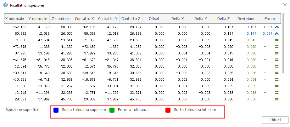

Per i risultati di ispezione delle superfici, i colori vengono aggiornati anche nella finestra Risultati ispezione e in qualsiasi rapporto creato.
