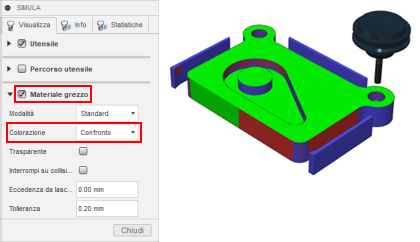

Fusion utilizza i colori per indicare quando le aree di un modello non rientrano nei valori di tolleranza superiore e inferiore, in modo da poter vedere immediatamente dove il modello potrebbe avere troppo o troppo poco materiale dopo la lavorazione.
Storicamente, Fusion ha utilizzato gli stessi colori in modo diverso nella simulazione del grezzo e nell'ispezione della superficie. Ad esempio, nella simulazione del grezzo, il colore rosso indicava sotto la tolleranza, ma nell'ispezione della superficie indicava sopra la tolleranza.
Esempio di simulazione del grezzo utilizzando i colori di tolleranza.
Riconoscendo la potenziale confusione, in Fusion viene ora utilizzata la seguente convenzione dei colori di default per la simulazione del grezzo (quando si utilizza l'opzione Colorazione di Confronto) e i risultati di ispezione della superficie:
Se si preferisce cambiare l'utilizzo dei colori rosso e blu, è possibile selezionare una convenzione dei colori alternativa.
