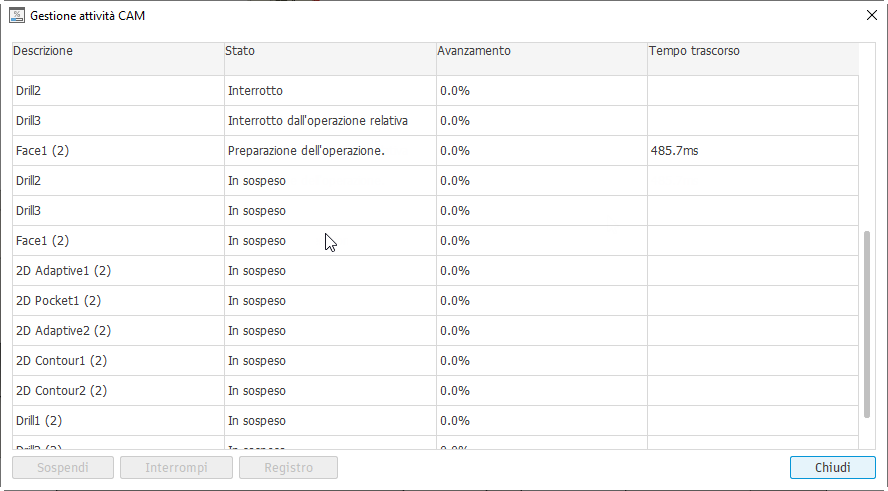

Gestione attività CAM è l'interfaccia principale per controllare la generazione delle operazioni di lavorazione in Fusion.
cam task manager dialog
La finestra di dialogo Gestione attività CAM all'interno di Fusion.
Gestione attività CAM fornisce informazioni sulla generazione delle operazioni, inclusi una descrizione dell'operazione, il relativo stato, la percentuale di avanzamento e il tempo necessario per il completamento.
