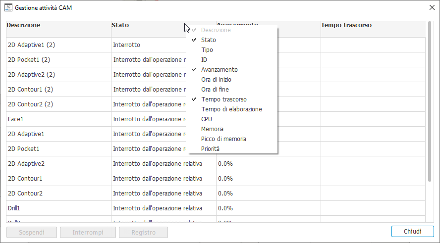

Aprire la finestra di dialogo Gestione attività CAM, quindi sospendere e annullare la generazione delle operazioni.
Nella barra degli strumenti dell'area di lavoro Produzione, fare clic su Fresatura > Gestione > Gestione attività
Viene visualizzata la finestra di dialogo Gestione attività CAM.
Facoltativo Per modificare le informazioni visualizzate nella finestra di dialogo, fare clic con il pulsante destro del mouse sulla riga di intestazione, quindi selezionare un'opzione nel menu contestuale.
Nella finestra di dialogo, selezionare un'operazione in corso.
Fare clic su Sospendi.
L'operazione viene temporaneamente sospesa.
(Facoltativo) Per continuare a generare l'operazione, fare clic su Riprendi.
Fare clic su Interrompi.
L'operazione viene annullata.
(Facoltativo) Per rimuovere l'operazione dall'elenco, fare clic su Rimuovi.
