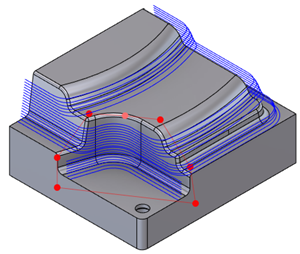

(Facoltativo) Con Poligono selezionato per Tipo di ritaglio, nell'area grafica, fare clic su tre o più punti per creare una boundary chiusa intorno all'area del percorso utensile che si desidera dividere, in modo da poter utilizzare un utensile diverso per la stessa.

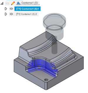

(Facoltativo) Nella finestra di dialogo Ritaglia, nel menu a discesa Mantieni, selezionare Entrambi. Il percorso utensile viene diviso in percorsi utensile secondari, rappresentati nel browser.
