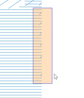

Modificare un percorso utensile eliminando una selezione di passate o segmenti. Una passata è un movimento di taglio individuale, ovvero movimenti di taglio individuali tra i movimenti di ingresso e giunzione. Una passata è costituita da uno o più segmenti singoli, che sono separati dai punti sul percorso utensile.
Se paragonata a Ritaglio percorso utensile, la modifica Elimina passate è utile per eliminare passate o segmenti indesiderati vicini o sovrapposti alle passate o ai segmenti che si desidera mantenere.
Removing unwanted passes
Eliminazione di passate non desiderate utilizzando la selezione con riquadro
