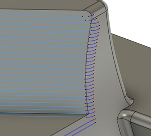

  4. Nell'area grafica, selezionare le passate o i segmenti che si desidera rimuovere. Al centro di una selezione, è possibile modificare il Tipo di selezione e rimuovere una combinazione di passate e segmenti in una modifica. Se si desidera deselezionare eventuali passate o segmenti, è possibile tenere premuto Ctrl (Windows) o Command (MacOS) e fare clic su di essi.
    Per una selezione dei segmenti più semplice, è possibile visualizzare i punti sul percorso utensile usando Visibilità percorso utensile toolpath visibility icon per vedere dove iniziano e terminano i segmenti.
    Selecting segments and passes to delete.
