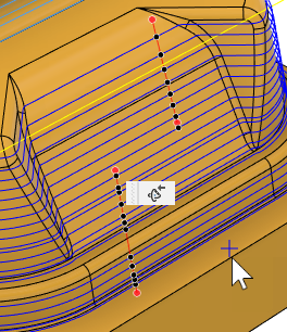

  3. Con il pulsante Selezione evidenziato nella finestra di dialogo Sposta posizioni di ingresso, nell'area grafica, fare clic e posizionare due punti per disegnare una linea. Se necessario, è possibile disegnare più linee per individuare le diverse aree del percorso utensile.
    Nota: Quando si utilizza Elimina passate, utilizzare la vista ortogonale. Fare clic con il pulsante destro del mouse sul ViewCube e selezionare Ortogonale.
    Selecting segments and passes to delete.
    I punti vengono visualizzati in corrispondenza dell'intersezione tra le linee disegnate e le passate del percorso utensile chiuse come un'anteprima per mostrare dove si trovano le nuove posizioni di ingresso del nuovo utensile.
