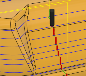

È possibile spostare le posizioni di entrata e di uscita di un utensile sulle passate del percorso utensile chiuse senza dover ricalcolare il percorso utensile.
È utile controllare le posizioni di entrata e uscita dell'utensile, per evitare la creazione di segni sulla superficie della parte. Ad esempio, i segni sono più visibili su una parte quando l'utensile entra ed esce da ogni passata consecutiva lungo la stessa linea verticale.

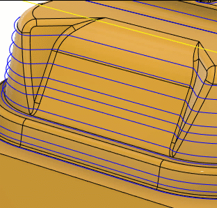

Move start points all entry and exit on same line
Per evitare che ciò si verifichi, le posizioni di entrata e di uscita possono essere sfalsate diagonalmente:
Move start points staggered
Disporre di un numero inferiore di segni visibili sulla parte riduce anche la necessità di una lucidatura manuale della parte al termine della lavorazione.
