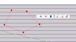

trimming a toolpath by placing points
Ritaglio di un percorso utensile creando un poligono
