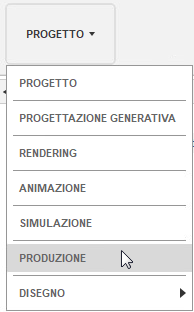

  2. Dal menu Area di lavoro, selezionare Produzione.
    workspace menu

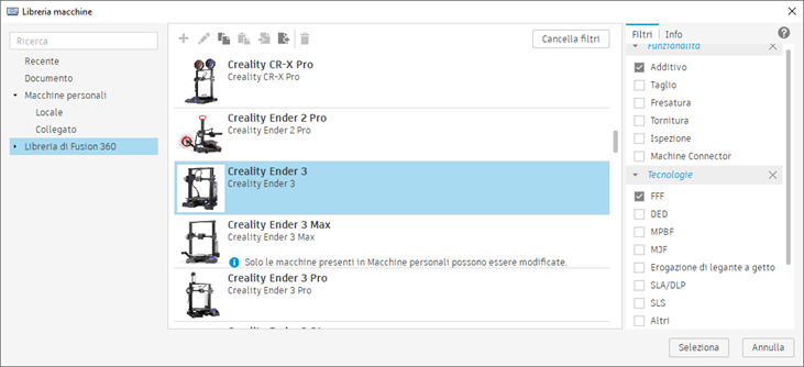

    2. Accanto a Macchina, fare clic su Seleziona.
      Viene aperta la Libreria macchine. Qui è possibile selezionare la stampante che si desidera utilizzare.
    3. Nel riquadro a sinistra, verificare che la Libreria di Fusion sia selezionata.
    4. Nel riquadro destro, nella scheda Filtri, verificare che l'opzione Funzionalità sia impostata su Additivo e che l'opzione Tecnologie sia impostata su FFF.
    5. Nel gruppo centrale, individuare e selezionare Creality Ender 3, quindi fare clic su Seleziona.
      machine library
      La Libreria macchine viene chiusa e la stampante viene visualizzata nell'area grafica.

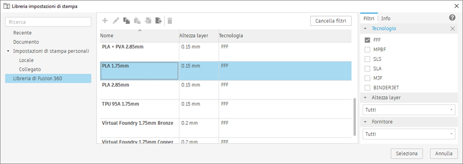

    6. Nella finestra di dialogo Imposta, fare clic su Impostazioni di stampa.
      Viene visualizzata la Libreria impostazioni di stampa. Qui è possibile selezionare l'impostazione di stampa che si desidera utilizzare. Un'impostazione di stampa è il nome del gruppo di impostazioni che controlla la modalità di stampa del modello.
    7. Nel riquadro a sinistra, verificare che la cartella Libreria di Fusion sia selezionata.
    8. Nel pannello centrale, individuare e selezionare PLA 1.75 mm, quindi fare clic su Seleziona.
      print settings library
      La libreria delle impostazioni di stampa viene chiusa.
      Nota: Il materiale è il PLA e 1,75 mm è il diametro del filamento.

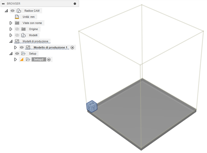

      setup
      Un elemento Setup viene aggiunto al Browser. La finestra di dialogo Setup viene chiusa e viene visualizzata la finestra di dialogo Disposizione additiva.

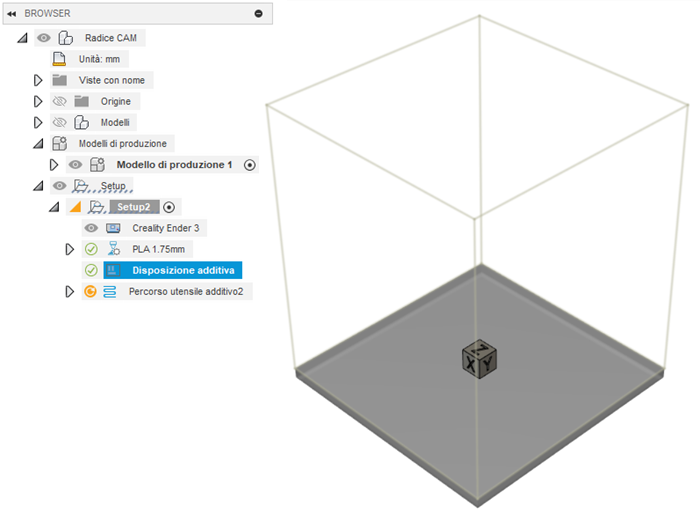

  4. Nella finestra di dialogo Disposizione additiva, lasciare le impostazioni predefinite, quindi fare clic su OK per posizionare automaticamente il modello al centro della piattaforma di creazione della stampante.
    model arranged
    Un elemento Disposizione additiva viene aggiunto sotto l'elemento Setup nel browser.
