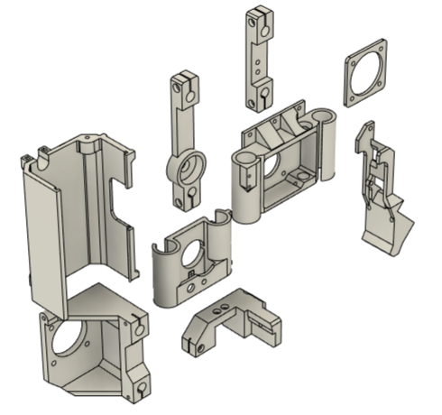

Aprire il file MJF additivo.
Se necessario, nella barra dell'applicazione, fare clic su Mostra pannello dati.
Nel Pannello dati, in Esempi, fare doppio clic su Esempi CAM > Produzione additiva > MJF > MJF additivo.

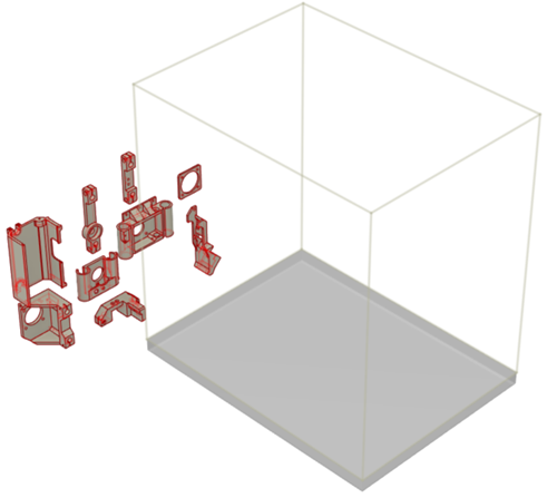

Creare un setup selezionando la stampante HP Jet Fusion 5000.
Nella barra degli strumenti dell'area di lavoro Produzione, fare clic su Additivo > Setup > Nuovo setup
Nella finestra di dialogo Setup, accanto a Macchina, fare clic su Seleziona.
Nella Libreria macchine, nel pannello sinistro, verificare che la Libreria di Fusion sia selezionata.
Nel riquadro destro, nella scheda Filtri, verificare che l'opzione Funzionalità sia impostata su Additivo e che l'opzione Tecnologie sia impostata su MJF.
Nel gruppo centrale, individuare e selezionare HP Jet Fusion 5000, quindi fare clic su Seleziona.
La Libreria macchine si chiude e l'impostazione di stampa HP – MJF viene selezionata automaticamente.
Nella finestra di dialogo Setup, deselezionare la casella di controllo Disposizione
Fare clic su OK.
Nell'avviso che non è selezionato alcun modello, fare clic su Sì.
La finestra di dialogo Setup si chiude e un nodo Setup viene aggiunto al Browser. I nove componenti sono esterni al volume di costruzione ed evidenziati in rosso.
