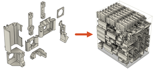

Componenti nell'area di lavoro Progettazione (a sinistra), duplicati e disposti nella stampante HP Jet Fusion 5000 nell'area di lavoro Produzione (a destra).
