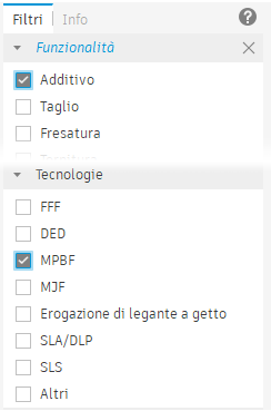

    4. Nel riquadro destro, nella scheda Filtri, verificare che l'opzione Funzionalità sia impostata su Additivo e che l'opzione Tecnologie sia impostata su MPBF.
      Machine Filters
      Nota: Le macchine MPBF sono disponibili solo con Fusion Manufacturing Extension.

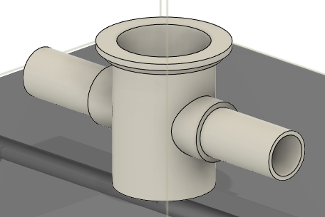

  4. Posizionare la parte direttamente sulla piattaforma di costruzione.
    1. Nella finestra di dialogo Disposizione additiva, inserire una Distanza di sicurezza piattaforma di 0.
    2. Fare clic su OK per disporre automaticamente la parte sulla piattaforma di costruzione della macchina.
      La finestra di dialogo Disposizione additiva viene chiusa.
      Part on build platform

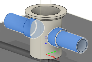

  5. Aggiungere supporti di volume per i due tubi orizzontali della parte per prevenire la deformazione di queste superfici dovuta al calore del processo di costruzione.
    1. Nella barra degli strumenti dell'area di lavoro Produzione, fare clic su Additivo > Supporti > Supporto volume volume support icon.
      Viene visualizzata la finestra di dialogo Supporto volume.
    2. Verificare che Selezione sia attivo.
    3. Nell'area grafica, eseguire lo zoom in avanti della parte e fare clic sulle superfici esterne dei tubi orizzontali.
      Surfaces to support
    4. Nella finestra di dialogo, fare clic su OK.

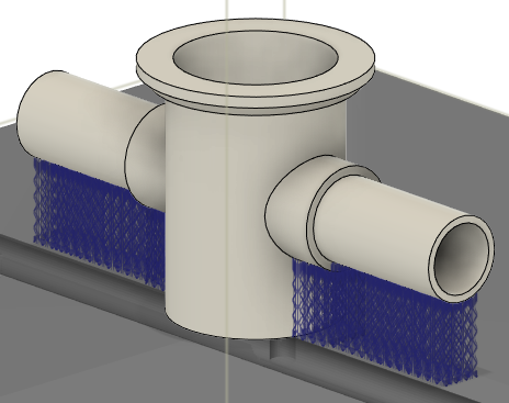

      I supporti che utilizzano una struttura reticolare complessa vengono generati sotto i tubi e viene aggiunto un nodo Supporti al browser.
      Part with supports
      Notare la complessa struttura reticolare dei supporti. La generazione diretta di mesh determinerà una mesh molto densa e tempi di simulazione particolarmente lunghi. Nell'attività successiva verrà illustrata una soluzione più valida.
      Supports closeup
