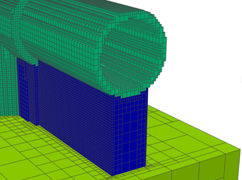

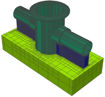

Nell'area grafica dell'ambiente contestuale Risultati viene visualizzata una mesh della parte. La mesh è colorata in base al tipo di struttura. Questa mesh è la stessa che verrà utilizzata nel processo di risoluzione. Generandola in anticipo, è possibile esaminare l'integrità della mesh e decidere se correggere eventuali problemi prima della risoluzione.
La mesh visualizza diverse importanti lavorazioni strutturali:
I supporti reticolo fine vengono invece resi omogenei anziché eseguirne direttamente la mesh, perché il processo richiede molti elementi di piccole dimensioni. L'omogeneizzazione è il processo di modellazione di una lavorazione in serie fine con una rappresentazione volumetrica. Le proprietà materiale chiave vengono scalate in base alla frazione di volume, che è il rapporto tra il volume effettivo del materiale di supporto e il volume della forma rappresentativa.
Le aree con un livello di dettaglio elevato, ad esempio i tubi curvi, vengono create con elementi o voxel molto piccoli per acquisire il dettaglio geometrico. Nelle aree meno dettagliate, ad esempio il nucleo della struttura di supporto e la piattaforma di costruzione, gli elementi sono resi grossolani e combinati per formare elementi più grandi che possono essere risolti molto più velocemente.
Per consentire la deformazione della mesh, le mesh devono disporre di almeno due elementi attraverso ciascuna area della sezione trasversale. Questo controllo è molto semplice se si fa riferimento alla sezione più sottile e si verifica che contenga almeno due elementi.
La mesh è colorata in base al tipo di struttura, in cui i supporti sono blu, la parte è ciano e la piattaforma di costruzione è verde. Gli eventuali elementi non supportati sono rossi. Gli elementi non supportati sono quelli non connessi alla piattaforma di costruzione. Spesso, elementi non supportati si verificano quando la mesh è troppo grossolana per acquisire le lavorazioni di connessione o in caso di assenza di strutture di supporto.
