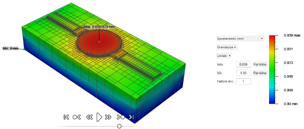

      Nell'area grafica dell'ambiente contestuale Risultati, vengono visualizzati i risultati di Spostamento.
      Displacement results
      Suggerimento: Accanto alla legenda dei colori, modificare l'opzione Intensità per cambiare l'intervallo della scala di spostamento. Passare da Locale a Globale, e viceversa, per visualizzare i valori minimo e massimo per ogni incremento della simulazione o per l'intera simulazione.

    3. Per visualizzare più chiaramente lo spettro di colori dello spostamento, nell'ambiente contestuale Risultati, fare clic su Attiva/disattiva spigoli elemento toggle element edges icon.
      Toggle element edges
      Displacement results, no element edges
      Suggerimento: Accanto alla legenda colori, modificare il Fattore di scala per cambiare la deformazione visiva. Il valore predefinito 1 mostra la deformazione prevista. Un valore 0 rimuove tutta la deformazione. Un valore maggiore di 1 mostra la deformazione esagerata.

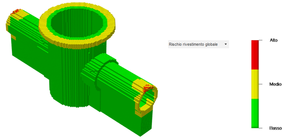

    4. Nel menu accanto alla legenda dei colori, selezionare Rischio rivestimento globale.
      Results menu
      L'interferenza rivestimento si verifica quando l'estremità superiore della parte fusa viene distorta attraverso il layer di polvere nella traiettoria della lama del rivestimento. Il rischio rivestimento offre un'indicazione visiva rapida delle eventuali regioni in cui esiste un pericolo di inceppamento rivestimento.
      Recoater clearance
      Suggerimento: L'aggiunta di ulteriori supporti o la modifica dell'orientamento di costruzione, può ridurre le possibilità che si verifichino inceppamenti rivestimento. Ciò è verificabile utilizzando una simulazione del processo aggiuntiva.

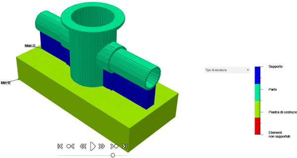

    5. Nel menu accanto alla legenda dei colori, selezionare Tipo di struttura.
      Il Tipo di struttura è un'altra visualizzazione globale, che mostra i componenti della simulazione.
      Structure type

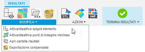

  3. Creare un file .stl della parte deformata in modo da riflettere lo spostamento previsto dallo studio Simulazione del processo risolto.
    1. Nell'ambiente contestuale Risultati, fare clic su Esporta STL deformato export warped icon.
    2. Nella finestra di dialogo Selezionare il percorso del file STL, immettere un Nome file, quindi fare clic su Salva.
  4. Creare un file .stl della parte deformata per compensare automaticamente lo spostamento previsto dallo studio Simulazione del processo risolto.
    1. Nell'ambiente contestuale Risultati, fare clic su Esporta STL compensato export compensated icon.
  5. Al termine, nell'ambiente contestuale Risultati, fare clic su Termina risultati finish results.
