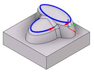

  3. Nella scheda Geometria, con Selezioni di curva attivo, selezionare Curve 3D sul modello per controllare il percorso utensile.
    Geometry selection

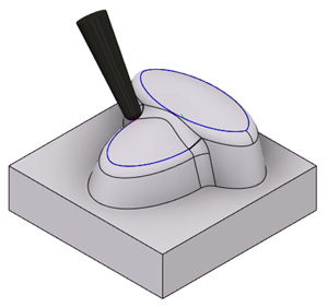

  5. Fare clic su OK.
Il percorso utensile viene generato.
completed toolpath
