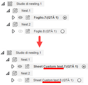

Rinominare automaticamente nest e fogli nel browser e nei rapporti nest, in base ad una regola di denominazione specificata. Quando viene creata una regola di denominazione, questa viene applicata solo al documento corrente.
La denominazione automatica semplifica l'identificazione di nest o fogli in base alle relative proprietà.
La regola di denominazione può includere informazioni sul tipo di materiale, lo spessore e il testo personalizzato.
browser difference showing before and after the naming rule is applied
Esempio di testo personalizzato aggiunto ad un foglio
