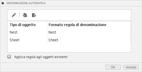

  1. Nella barra degli strumenti dell'area di lavoro Produzione, fare clic su Fabbricazione > Gestisci > Denominazione automatica Automatic naming icon.
    Viene visualizzata la finestra di dialogo Denominazione automatica.
    automatic naming dialog
  2. Dall'elenco Tipo di oggetto, fare clic sulla riga Nest o Foglio.

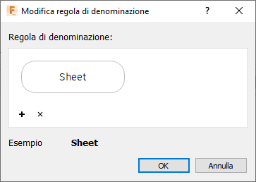

  3. Fare clic sul pulsante di modifica Edit icon. Viene visualizzata la finestra di dialogo Modifica regola di denominazione.
    Edit naming rule dialog

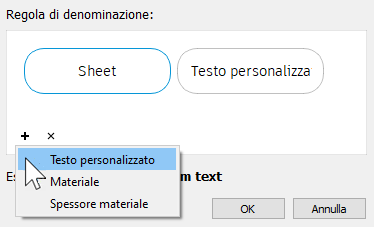

  4. Fare clic su Aggiungi informazioni add information icon per aggiungere alla regola di denominazione informazioni personalizzate relative a testo, materiale o spessore del materiale.
    Nel gruppo Esempio, viene visualizzata un'anteprima del modo in cui gli elementi verranno denominati nel browser.

  6. (Facoltativo) Per applicare la regola agli oggetti esistenti nel browser, nella finestra di dialogo Denominazione automatica, selezionare Applica regole a oggetti esistenti.
  7. Fare clic su OK.
Gli oggetti nel browser per i quali si imposta la regola di denominazione vengono rinominati e la regola viene applicata a tutti gli oggetti futuri di questo tipo creati nel documento.
