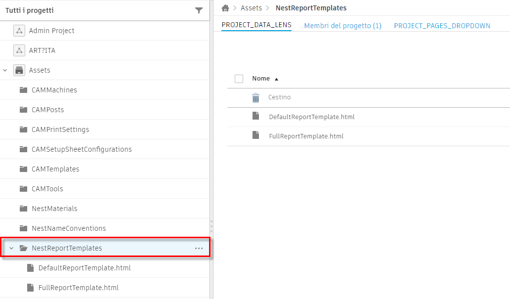

Dopo aver creato uno studio nest per la prima volta, nella cartella Librerie > Asset > NestReportTemplates del Pannello dati vengono visualizzati due modelli rapporto nest. Questi sono disponibili per l'uso come modelli iniziali per iniziare la personalizzazione in base ai propri requisiti.

  1. Nel Pannello dati, passare alla cartella Librerie > Asset > NestReportTemplates.

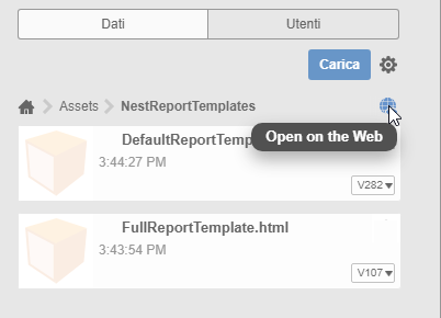

  2. Fare clic su Apri sul sito. Viene visualizzata una pagina Web che consente di visualizzare i modelli in il client Web di Fusion, dove è possibile scaricare i modelli.
    Open on the web
  3. Se necessario, passare alla cartella NestReportTemplates.
    Navigating to NestReportTemplates folder

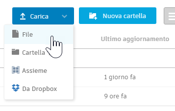

  4. Nella parte superiore destra della pagina, fare clic su Carica > File.

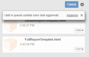

  6. Al termine del caricamento, all'interno di Fusion, nel Pannello dati, accedere alla cartella NestReportTemplates. Viene visualizzato un messaggio di richiesta per indicare che i dati nella cartella sono stati aggiornati.
    Refresh data panel

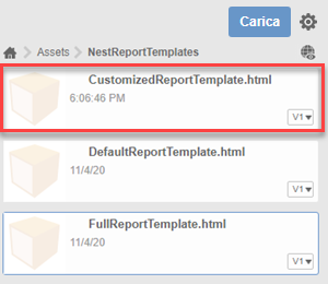

  7. Fare clic su Aggiorna nel messaggio di richiesta. Il nuovo modello personalizzato caricato viene visualizzato ed è pronto per l'uso durante la creazione di un rapporto nest.
    Newly uploaded nest report file
