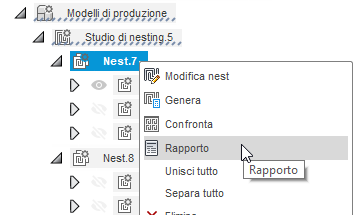

Nel browser Fusion, fare clic con il pulsante destro del mouse su un nest e scegliere Rapporto.

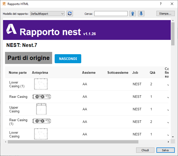

Viene visualizzata la finestra del rapporto.
Fare clic su Mostra o Nascondi vicino ad ogni intestazione di sezione.
Trascinare i bordi di un'intestazione di colonna per ridimensionare le colonne.
Fare clic su Salva nell'angolo in basso a destra della finestra del rapporto.
Selezionare un tipo di file per il rapporto (HTML o PDF).
Scegliere un nome e una cartella per il rapporto e salvarlo.
Tutte le informazioni del rapporto, incluse le immagini, vengono salvate in un singolo file di rapporto.
