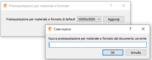

    Viene visualizzata la finestra di dialogo Crea nuovo.
    Create New dialog
  3. Immettere un nome per la preimpostazione e fare clic su OK.
  4. Fare clic su OK per chiudere la finestra di dialogo Preimpostazioni per materiale e formato.
