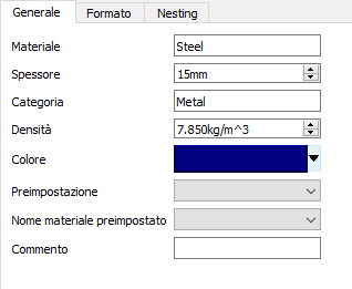

Material definition
La definizione di un materiale include il tipo di materiale, lo spessore e la densità.

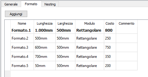

Ogni materiale può essere disponibile in dimensioni di formato diverse. La definizione di formato include le dimensioni del materiale (lunghezza e larghezza), la forma (foglio rettangolare o un rotolo) e il costo.
Packaging definition
A livello di materiale, è possibile accedere ad una scheda Formato per visualizzare una panoramica di tutte le dimensioni di formato disponibili per quel particolare materiale.
Packaging overview

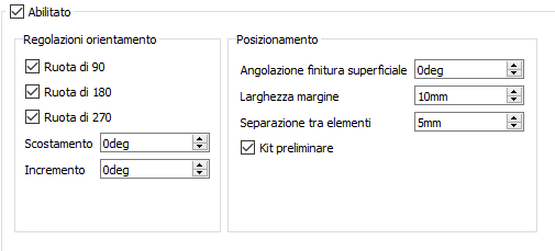

A livello di materiale, è possibile controllare l'orientamento delle parti da sottoporre a nesting in tale materiale. Questa operazione viene eseguita utilizzando i parametri Regolazioni orientamento. È inoltre possibile controllare il posizionamento della parte, ad esempio, la quantità di spazio da lasciare attorno ai bordi del foglio prima di iniziare ad applicare un nest a qualsiasi parte. Ciò è controllato dai parametri Posizionamento.
Material nesting parameters
