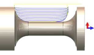

Il percorso utensile appare come segue.
turning adaptive strategy
