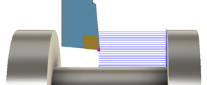

Machine undercuts deselected so the groove is not machined Lavora sottosquadri selezionati in modo che la gola venga lavorata
Deselezionato Selezionato

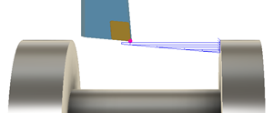

Machine undercuts selected so the groove is machined
