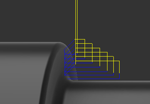

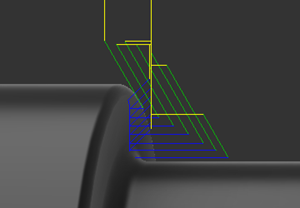

Per aumentare la durata dell'utensile, è possibile entrare nella parte con un'angolazione per eseguire un movimento rampa nell'area del grezzo invece di affondare direttamente in esso. La direzione del movimento di ingresso viene misurata in senso antiorario rispetto all'asse Z del setup. Tutti gli svincoli di ingresso angolati vengono controllati per verificare la presenza di tallonamenti rispetto al modello. È possibile impostare l'inizio del movimento di ingresso specificando la distanza di sicurezza, che è una distanza incrementale dal materiale grezzo, e quindi impostare una velocità di avanzamento.
Affondamento nel materiale grezzo | Ingresso angolato a rampa nel materiale grezzo |
